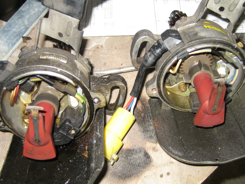

Necessitava de saber se o distribuidor é igual para todos os 4age.
Tenho de comprar um distribuidor mas antes queria saber o que procurar,se qualquer um dá desde que venha de um 4age é mais facil,caso contrario já vou ter de andar á procura :roll:
Alguem me sabe tirar esta duvida?
Re: Distribuidor 4age
Acho que há dois, ou três (4AGZE primeira versão!?)
Os dois possuem duas rodas dentadas, o modelo MAP 24+4 e o MAF 24+1, não são compatíveis entre eles porque têm módulos de ignição e centralinas diferentes.
Pode mudar também a tampa e cabos de velas consoante for bigport (8mm) ou smallport (5mm).
Bluetop Fase 2 tem 24+4 e tampa para cabos de 8mm.
http://www.aeu86.org/index/engine-diy-4 ... post=74211
Obrigado Isac,a ver se encontro um Maf que é o que me falta...
Já agora,segundo li para meter mega esguicho pode-se usar a maf certo?A nivel de distribuidor o que se usa?É que eu tenho um motor map completo,e ao maf falta só mesmo o distribuidor,e é este motor que estou a pensar meter a mega esguicho a funcionar,sendo que o outro secalhar vou testar um conjunto de dellorto 40 que para aqui anda...
Para usar a MS não precisas de um distribuidor "novo", nem da MAF, podes usar o distribuidor que tem 24+4 e neste caso usas apenas o sensor da roda de 4 dentes juntamente com o módulo de ignição da versão MAF.
