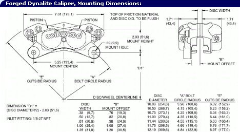

Estou em duvida quanto às pinças que mandarei vir para a frente. Para trás estão escolhidas, serão 4 Dynalite 4 pot, 2 para o travão de pé e 2 para o travão de mão. Poderia mandar vir de 2 pistões para o travão de mão, mas a diferença é minima, o qual decidi comprar 4 destas.

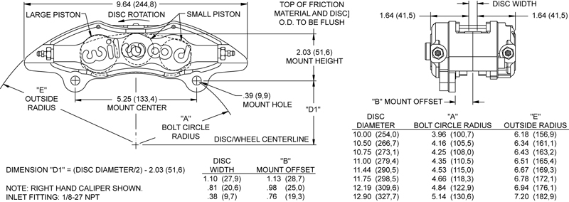

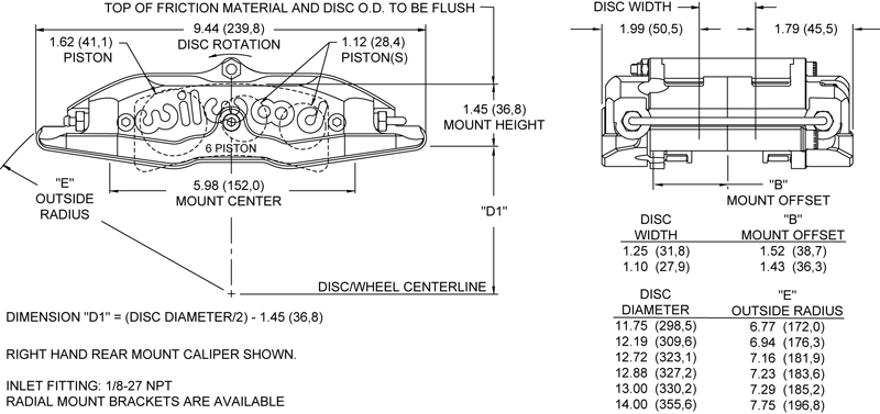

Pois as pinças pelo que me aconselhou o vendedor da Wilwood e da Tilton, segundo as caracteristicas do carro, são as Wilwood Narrow Superlite 6 pot, que seria o recomendado. Isto de encontro ao kit de 6 pistões que a FastBrakes vende, que cabe em jante 15".
Só que não estou para pagar uma enormidade de dinheiro pela alfandega e na Europa não existem as pinças deste kit à venda que são as Dynapro6. Desta forma, penso que as mais aconselhaveis serão mesmo as Narrow Superlite até mesmo porque são desenhadas para onde existe limitação de espaço.
Só que ao contrário das Dynapro, estas requerem um disco minimo de 295 penso eu, ou seja no final o "outside Radius" ("raio" do conjunto todo) é de 172 mm, enquanto as Dynapro com disco 280 mm é de 165,2 mm. Ou seja, diferencia 7 mm.
Assim sendo, tive a medir a jante por dentro, e no espaço mais curto, mesmo junto aos braços é de 344 mm, e na zona mais ou menos onde a pinça jogara é de 35,5 mm.
O espaço ocupado pelo kit das Narrow Superlite com o disco de 295 é de 34,4 cm.
Ficam em anexo as caracteristicas de cada kit.
Pedia a vossa ajuda a ver se existe algo que eu não esteja a tomar atenção, que me possa ajudar ou intrometer quanto ao fato de o kit caber ou não.
Já li em vários foruns que têm a a mesma pinça com disco de 300 mm, em que até foi num Cobra, fica apertado mas tá lá. Sei que é necessário ter em atenção com uma dilatação do material lateralmente em cerca de 2 mm, mas não seja esse o problema.
O que reparei tambem é que as pinças originais têm 6,5 cm que vai desde a zona de aperto até à zona mais externa da pinça, que fica junto ao centro da jante, ou seja, segundo as medições apresentadas no anexo que aqui deixo, penso que as Narrow são ainda mais pequenas a nivel de largura, o que me deixa despreocupado quanto a essa questão.
Deixo tambem o anexo da Dynalite 4 pot para comparação.

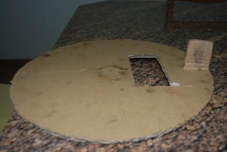

Foi o que fiz Isac, assim de forma muito rudimentar como se vê na foto, fiz um circulo com as medidas do "Outside Radius" que é a dimensão total com pinça e discos e depois foi fazer mais uma forma em papelão que tivesse a distância que vai da parte externa do disco até à zona mais exterior da pinça que são 4,55 cm, visto que a pinça da figura é do lado direito, senão estou em erro a parte maior fica para a zona interior, certo???
Realmente se assim for e não tiver feito mal o molde e as medidas (corrijam-me se estiver errado) nem espaçadores preciso, apesar de já ter mandado vir a jante da frente com menos et e largura já para poder por espaçadores.
Também não dei nenhum ângulo exterior como normalmente o molde das pinças têm como próprio formato já para jogar no seguro. Mesmo assim, posso depois jogar com o et escolhido no próprio disco caso seja preciso espaçamento para não por espaçadores.
Falta ter algo em atenção??

Isac feito e conseguido, não bate na jante, mesmo sem espaçadores :thumbup:
