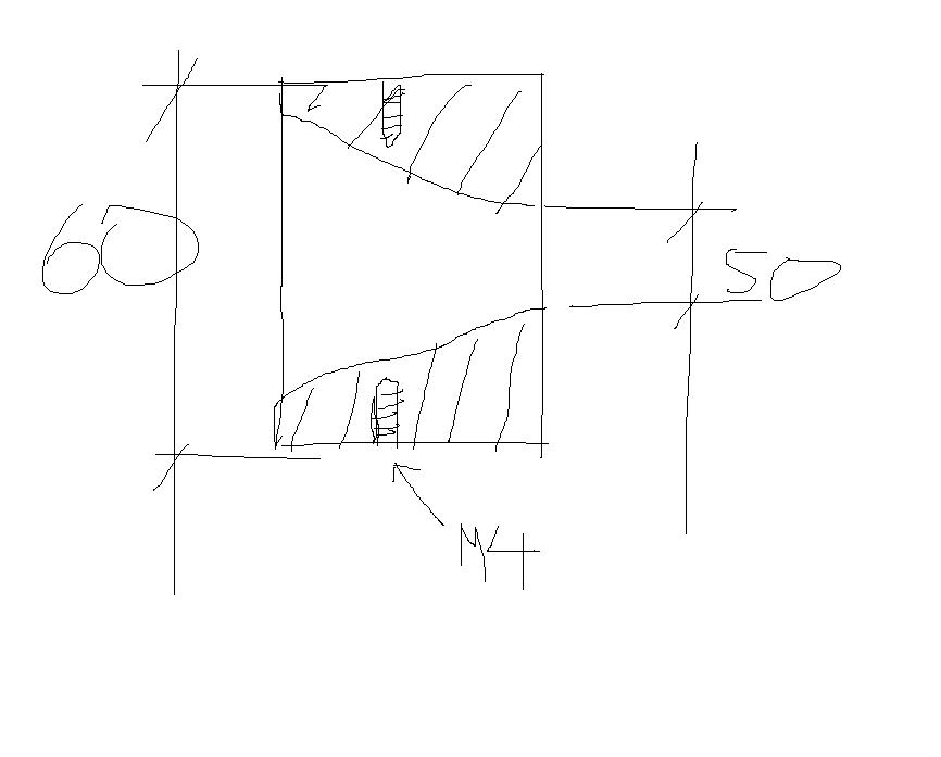

Podes arranjar um restritor final como algumas linhas aftermarket têm. Normalmente esses escapes trazem um choke precisamente para aumentar ligeiramente a backpresure e reduzir ruído. Vê o ficheiro em anexo, podes ir a um torneiro para te fazer uma peça do género.

só uma coisa posso meter essa peça mesmo no final do escape
a saida é de 60 corto esse tubo e ponho um de 60 a reduzir para 50 em forma de funil , deve dar ?

Idealmente deverias furar a ponteira de escape e colocar a peça mesmo por dentro. Isto para evitar esmagar a ponteira do escape com apertos exteriores. Fiz-te esses esquiço precisamente para ilustrar a secção cónica que é importante colocares. Caso optes por soltar um tubo normal é importante implementares o mesmo conceito.
