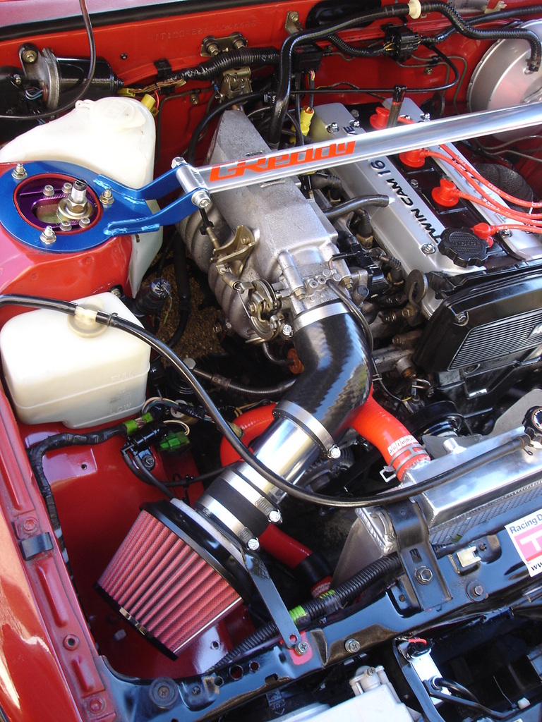

Olá a todos gostava que dessem a vossa opinião da forma como está montado este filtro cónico e o local :Doh:

emanuelae86 Escreveu:Olá a todos gostava que dessem a vossa opinião da forma como está montado este filtro cónico e o local :Doh:
Numa montagem como indicas, somente terá que se ter em conta que vais ter que arranjar pequena secção de túbo rígido para fazer a aplicação do filtro.
Isto porque não podes apertar o filtro directamente no tubo pois ambos são flexiveis.

isac Escreveu:Isso é relativamente fácil
Exactamente; tem que ser algo do género embora dê para aproveitar o tubo original.
Re: Que filtro admissão aconselham ?
Quanto à localização também não vejo outra, uns centímetros mais acima ou abaixo. Para inventar, uma conduta de ar...

Ou então um heat-shield.
Também, mas dá (como o resto) muito trabalho para o rendimento que vai trazer. Afinal o motor é normal e o clima temperado. Será que sem a caixa de ar original o motor vai ganhar mais uns decibeis e garantir maior satisfação do dono em detrimento do conforto e mais ruído?
É o grande problema dos cónicos, é o barulho que fazem...
Mas quando vejo aquela caixa de filtro fico na dúvida se aquilo é bom ou não...
Quer dizer, muitos andam com ela, isso é lógico, mas não sei... A caixa, principalmente com aquela espécie de tubo que vem buscar ar à grelha, parece que só ali está a fazer peso :lol:
