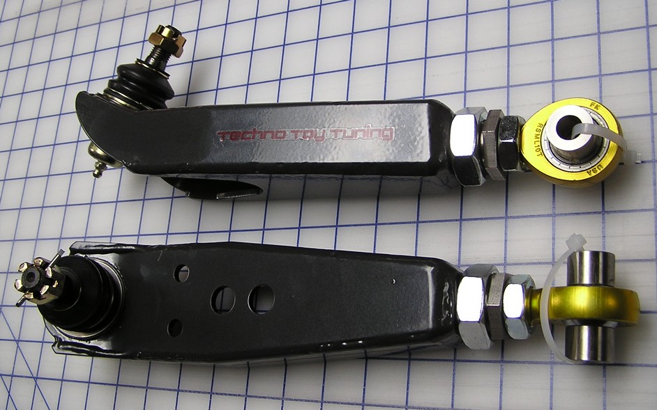

No site enjuku racing tem muitas peças para o ae86, e já mandei vir os braços de suspensão que por acaso ainda estou à espera que a alfandega mande para minha casa :evil:
Vou começar por comprar tudo o que é elementos de suspensão incluida, para poder montar tudo de vez e por o carro sobre rodas, ao menos para moviementa-lo aqui em casa.

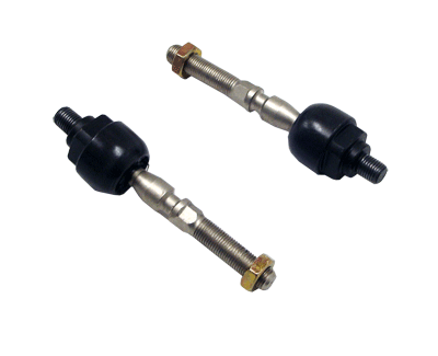

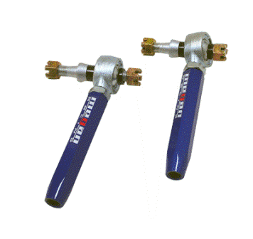

Só que queria mandar vir as bieletas e as ponteiras de direcção e mais tarde por uma bomba de direcção assistida eléctrica, que tem um controlador no interior, podendo regular consoante a vontade, visto que irei por direcção directa e ficar pesado demais.
No entanto, existem bieletas e ponteiras de direcção para direcção assistida e sem direcção assistida, só que não sei qual mandar vir, porque apesar de futuramente por direcção assistida, sendo esta regulavel, tanto pode ficar com ou sem direcçãom assistida.
Sinceramente não sei o que muda na própria constituição das peças, e precisava de uma opinião de quem saiba mais do que eu..
Fica aqui o link das peças: http://www.enjukuracing.com/megan-racin ... -7538.html
http://www.enjukuracing.com/megan-racin ... -7537.html
http://www.enjukuracing.com/megan-racin ... -7539.html
http://www.enjukuracing.com/megan-racin ... -7540.html
Este é o link das peças que mandei vir: http://www.enjukuracing.com/techno-tuni ... -8994.html

Em principio o que muda é o comprimento das peças,porque pelo que me apercebi os da direcção assistida são mais pequenas...
O sistema de direcção assistida é só a bomba certo?É que se assim for estas-te a esquecer de que te falta a caixa de direcção ,e que para montares a oem alem de não poderes montar a regua e pinhão directo,tens tambem de montar outro charriot,ou modificar o existente,bem como casquilhos,etc...
Se o sistema for motor electrico na coluna de direcção não tens nenhum destes problemas,mantens a caixa de direcção original,e como tal manda vir as ponteiras para a direcção não assistidas.

Por acaso tive a falar com um colega meu, e ele disse-me que o que variava é o tamanho das peças... sim, a bomba vai directo à coluna de direcção, é electrico.
Já tenho a questão resolvida, mas obrigado na mesma, valeu a ajuda.
