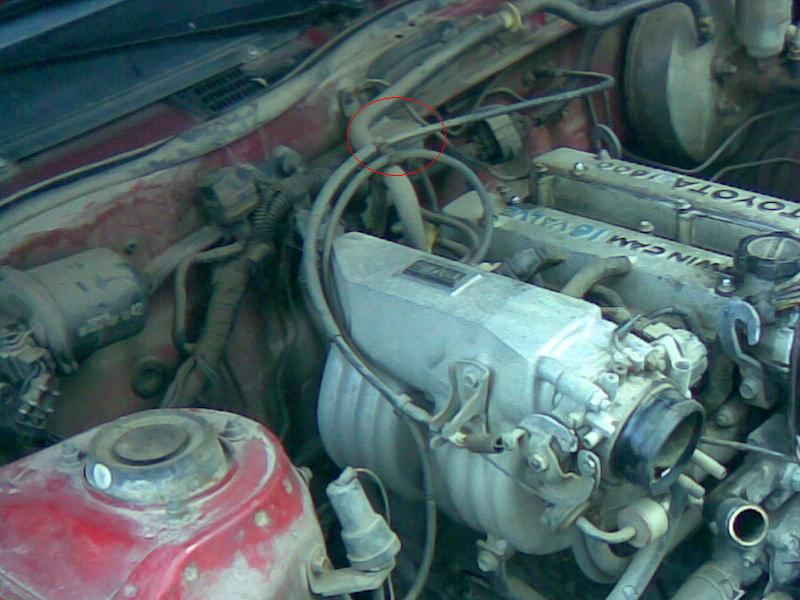

a regua tem 1 valbulas 1 a beira do tps e a outra no fim da regua junto a corta-fogo e nao levou martelada..Ricardo M. Escreveu:São a mesma válvula. Fica na régua de injecção e nada como ligar um manómetro para confirmar a pressão.. No entanto, se ela não levou marretada é estranho estar com tanta pressão ao ponto de fazer 30km's com meio deposito. Nada como montar outra e testar.[/b]
vinha no manual daqui do forumRicardo M. Escreveu:Isso existe no AE86? Desconheço tal coisa..[/b]
