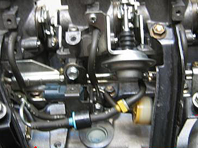

Os ITBs do BT/ST têm um reservatório dedicado ao vacúo do servo-freio. Não o estás a usar?
Devo ter isso encostado numa caixa. Consegues descrever como é?
Tenho estas
e não sei se tenho esta [smilie=slow.gif]
Re: MS1/ extra pcb2.2 - vast - com idle control (em breve!)
Enviado: 17 mar 2011, 14:30
por bmbelo
Boas.
Bom, não consigo identificar bem pelas fotos mas sei que está no topo do mecanismo completo de ITBs. Supostamente deveria vir do tubo que identificas como "brake booster". Ainda não tenho o meu montado mas está todo identificado. Todas as tomadas de ar, vácuo, fichas, entradas, saídas, etc. Posso ver isso melhor em breve e partilho contigo mas creio que a tomada de vácuo para o map no setup original advém dos 4 cilindros....dps confirmo.
EDIT - Se bem me recordo, o reservatório superior nesta planta dos itbs, com a "teta" de 1/2'' cobreada que vês, é um reservatório de vácuo: http://img145.imageshack.us/i/dscn1893u.jpg/
Enviado: 17 mar 2011, 16:14
por Ricardo M.
bmbelo, confirmo! É mesmo um depósito de vácuo com uma junta de chapa a meio deixando apenas uma passagem lateral.. Suponho que seja uma maneira de estabilizar a leitura naquele ponto... Internamente, debaixo da junta, estão os 4 canais que vão à admissão propriamente dita.. Devo ter fotos pormenorizadas disso algures de quando desmontei os ITB's do 86Pilot..
